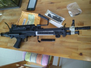

Mimčo lupe slušně, ale po navaření předpažbí má problémy s podáváním :-( vařil jsem TIGem a 1.5mm drátem a tělo bylo stažený, takže deformace to nebudou. Spíše jsem udělal "chybu", když jsem tělo komplet rozebral a znova složil, potom jsem nechytil ty správný vůle. Ke štěstí nepřidá ani originál :evil: krabicák, to je zlo.
Ale hledám veškeré moudrosti, jak to rozběhat.
DSC_0052.jpg [ 1.18 MiB | Zobrazeno 42874 krát ]
Pro názornost, navařeno, natřeno základovkou a před vrtáním RIS lišt. :)
Jinak samozřejmě, pokud by se někdo chtěl v tomto vedru v tom vrtat, v Plzni nejlépe, rád se s ním domluvím!

Pouze jsem musel laborovat s tryskou, piloval jsem jí pro zjištění správné délky, takže zde ještě bude nepatrná rezerva výkonu.
Pružina M160, hlava válce a pístu RA, GD černá hopgumička, tryska pro zapasování původní morris 22mm, válec bez díry, hlaveň GD 6,02mm délka pro AK (délku ještě dopíši, ale z PARy cca 25mm vyčuhuje).
Kuličky na chronu GD 0.20 (cca 140m/s s 0,3g)
Tryska po broušení do okamžiku stabilního podávání má délku cca 21,75-21,8mm. Musím ji ještě vyměnit za soustruženou buďto 21,7, nebo 21,8mm takže výkon možná ještě poroste.
Vystříleno pár dávek na akci čekám, zatím bez zádusu apod.
