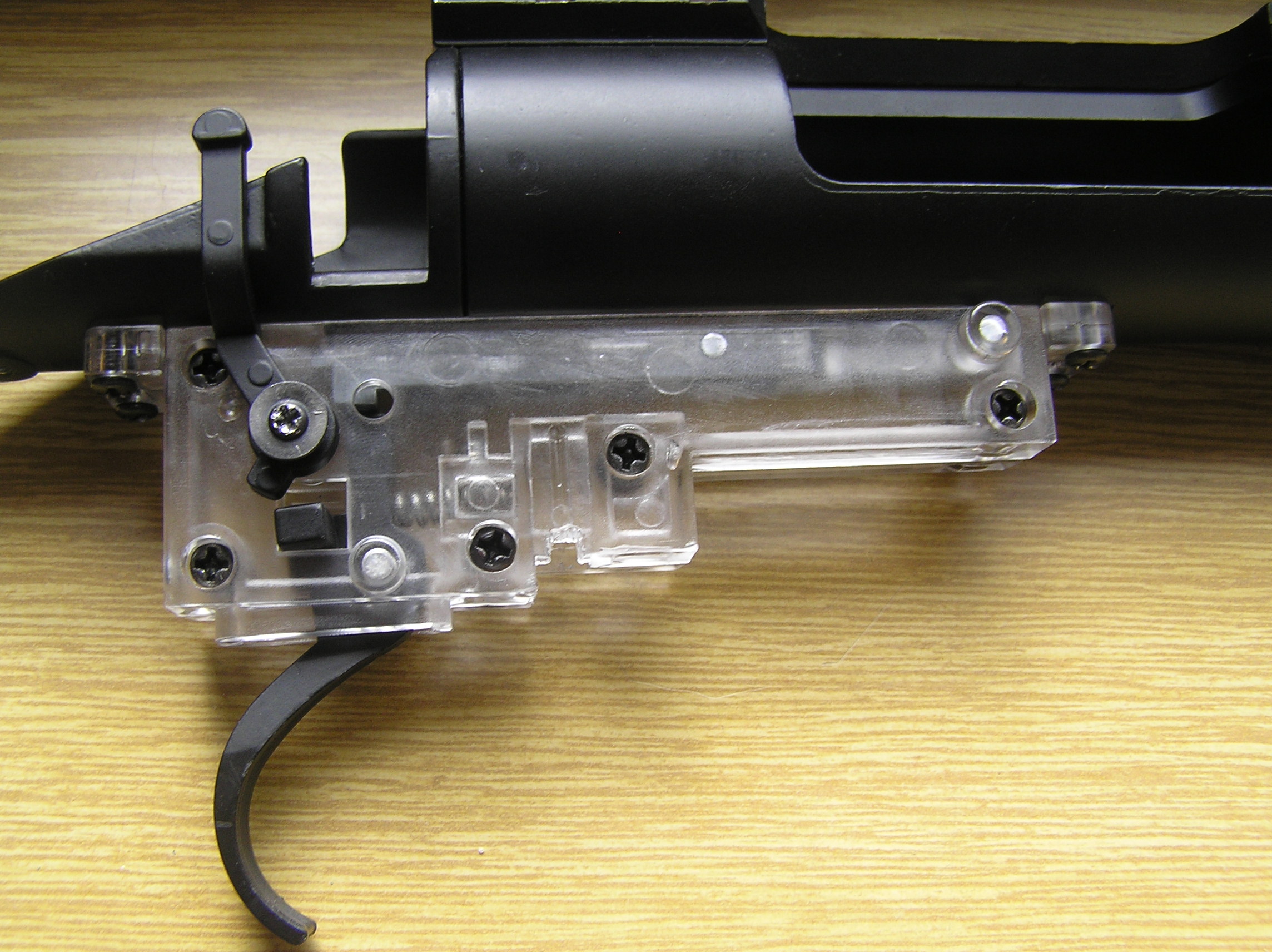

Zdarec mam takovej problem u M58 natahnu valec do krajni polohy ale nezachyti se poradte co s tim???

Můžeš mít poškozený spouštový mechanizmus ,nebo hranu na pístu. Zkontroluj, jestli tam máš zarážku pružiny :wink:

hrana mi poskozena neprisla nevím no rozdelaval sem to otacel pisem a vsude to bylo stejne zaoblene tak netusim nejhorsi je ze mi dneska prisla a 3x sem vystrelil a uz se to nezachytavalo me proste nenapada cim to muze byt

To je u např L95tek to co je před spouští jako takovou. Je to kovový díl, který drží trn ,tam kde má.

myslis takovou tu zarazku ktera drzi valec a kdyz ji vytahnes tak se da valec oddelat??? jinak po oddelani valce jsou tam dva " čudliky" jeden se da nomalne koupit a ten druhej je takovej malinkej ale nevim k cemu je ani jeden:(:(:(

A proč prostě nepošleš ty fotky, Joseff se v tom vyzná, podle fotografie ti poradí, popř. může i hned poznat kde je chyba.

tak jo tady sem udelal nejaky ty fotky... snad budou stacit:)
P9190050.JPG [ 744.09 KiB | Zobrazeno 18590 krát ]

čau mám úplně stejnej problém a zajímalo by mě jestli a jak jsi ho vyřešil :( popřípadě jestli někdo jinej neví co s tím .. :wink:
// problém - natáhnu ale nestřílí.. kuličky jdou ze zásobníku ale dál ne...

zajel jsem s ní do servisu a prý drhla pružina takže ji prý jemně přibrousili... teď se sice bojím aby mi nepraskla ale zbraň funguje...
