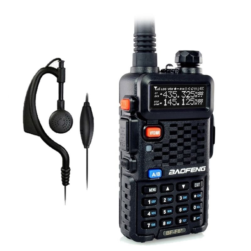

Já teď koupil modernizovanou verzi Baofeng UV-5R s "černým displejem" a jinou anténou kolegovy v týmu. Nová verze má krom zmíněného jiného displeje (mimochodem paráda!) i nové hlavní čipy (viz příloha) - programování ale funguje s původním programem bez problémů.
Zatím jsme jí moc netestovaly tak uvidíme. Docela mě zajímá i to, zda již bude korektně ukazovat stav nabytí baterie a délka výdrže, jelikož i na napájení je nový čip. No popravdě původní Baofeng vydržel na orig baterii fakt dost dlouho!

a fofo nové verze - změny vzhledu displeje, tvaru antény která je delší, slabší a pružnější:
