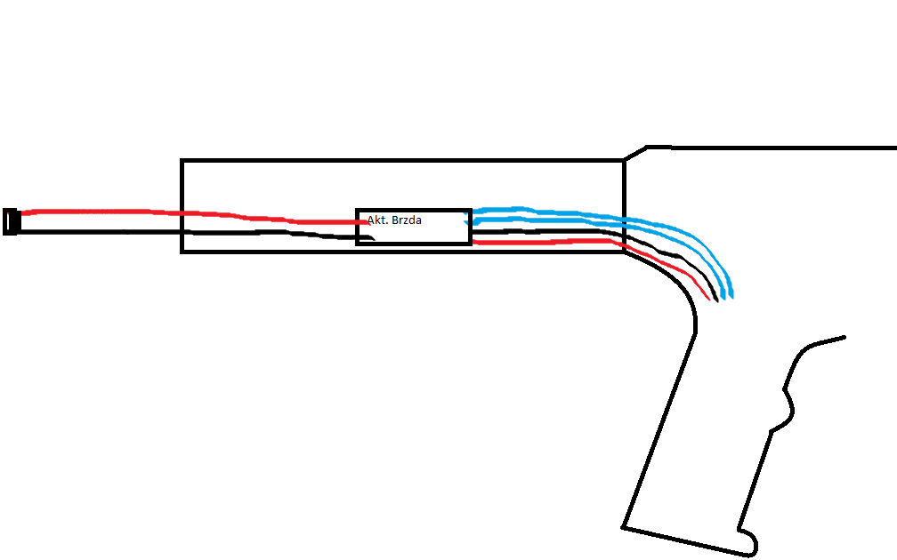

Když se tu řešili ty mosfety potřeboval bych poradit. Hledám nějaký šikovný způsob umístění akt. brzdy do trnu pažby v M4 (baterie v kapse na pažbě). Na obrázku je můj nápad, i když asi ne moc dobře provedený, jelikož když se pažba zasune, tak bude nejspíš problém se zajetím kabelů od konektoru baterie do tubusu protože je to poměrně velký ohyb. Hodili by se mi nějaké nápady jak to nějak kultivovaně vyřešit :D ...Cíl je zachování vysunné pažby s tím abych nemusel rovnat do tubusu kabely dlouze rukou. Připravené ve vnitř to je podle Jeffa. Díky.

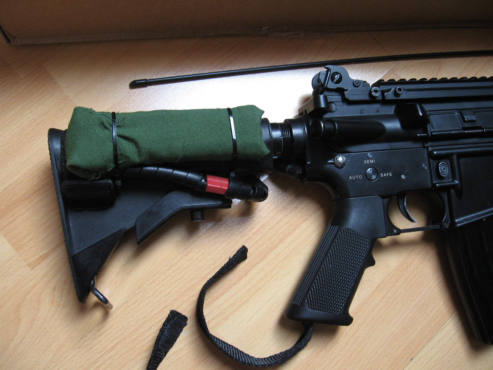

Ja byť tebou dám to takto nejako. Zohnat si to oko s dierou co sa dava medzi pažbu a telo M4, previesť tadial káble, dať ich do chráničky a mosfet bud dať do kapsicky alebo nejako inak vymysliet uchytenie a zakrytie.
Ten konektor samozrejme z druhej strany mosfetu.
Poznámka: Vysunutá pažba

hlodaQ*: ve tvem schematu je problem, ze bys nezasrouboval sroub s podlozkou pro upevneni trnu, neprosel by kolem brzdy
musis to delat bud tak, ze brzda bude cca 5mm vne trnu pazby, pak se smotaji kabely a da se brzda dovnitr nebo to udelat jako to maji G&G zbrane, udelat do trnu pazby okynka:
http://airsoft-team-chrudim.rajce.idnes ... gg_30b.jpg
http://airsoft-team-chrudim.rajce.idnes ... gg_29b.jpg
pak staci akorad vyhnout brzdu z okynka a zasroubovat trn.

No... taky se mi víc líbí verze s tím že bych do víčka co se zasunuje před trn udělal díru na kabely kde by po kousku byl hned konektor a otočila by se kapsička, tam když by se pažba zasunula a tak by se kabel ohnul nahoru obloučkem ale ničemu by to nevadilo. Problém je jen v tom, kam umístit tu brzdu. To jak jsem nakreslil by bylo tak že bych vytáhnul kabely od motoru na délku trnu, za ním bych je ustřihl, napájel brzdu, ohnul kabely a zamáčkl do trnu. Z toho už by vedly kabely na délku vytažené pažby. Raši bych to ani do toho trnu netahal, ale nevim kam bych dal tu brzdu :/ :D

Nový příspěvek Re: Jaký mosfet ?
No brzdu muzes dat do kapsicky pokud tam je na ni misto, nebo do predpazbi ale musis pak vest minus kabel mimo mechabox coz je neprakticke a nebo ji umistit do trnu pazby s tim ze vyvedes pouze napajeni pro baterii, ale potazka je jestli mas dostatek mista pro kabely, viz priloha
Plus je vsude spolecny takze ho muzes napojit z kabelu, viz:
http://www.airsoftchrudim.cz/recenze/sp ... ch_04b.jpg
pak k brzde muzes vest pouze jeden signalovy kabel a ten druhy signalovy kabel co je bliz k + (popripade merakem overit) odstrihnout a pripajet z kontaktu k + kabelu rovnou v mechaboxu, viz:
http://www.airsoftchrudim.cz/recenze/sp ... ba_02b.jpg

Díky hoši, udělám to jak mi nakreslil Daven, brzda bud pěkně zavřená a nic by nemělo vadit... ...Docela mě překvapilo to napojování signálového kabelu, už to chápu, ale samotnýho by mě to asi nenapadlo :D
