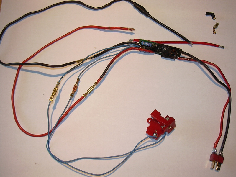

Vzhledem k nedavnym diskuzim si rada lidi mysli, ze vyroba ci uprava kabelaze do AEG zbrani je neco primitivniho ci to jde ruzne "ochcat", verte mi, ze nejde.
elektrony se chovaji podobne jako voda v potrubi, je jedno jak mate jednotlive casti dimenzovane, elektorny potecou maximalne tak rychle jako je nejuzsi cast potrubi. Tudiz staci i jeden spatny spoj nebo nedostatecne dimenzovany konektor a veskera snaha o co nejmensi odpor vyjde vnivec.
pro vyrobu ci upravu kabelaze existuje rada velmi dulezitych pravidel, jejich zjednodusenim ci obchazenim muzete v lepsim pripade prijit o vydrz baterie v horsim pripade bude kabelaz nespolehliva ci muze dojit k fatalnim nasledkum. Jak spravne delat kabelaz je popsano v tomto clanku:
http://www.airsoftchrudim.cz/recenze/spinani_aeg_2.html

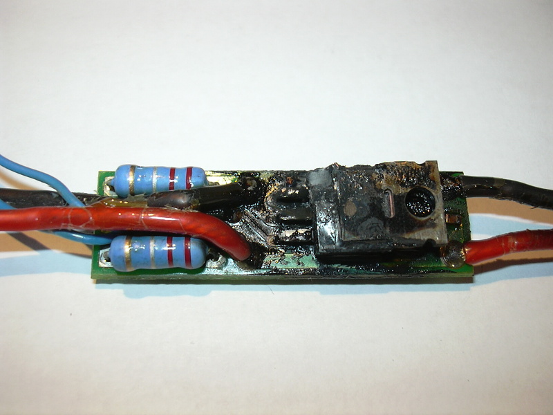

na fotkach je upravena kabelaz Aktivni brzdy od firmy Jefftron samotnym zakaznikem. Pri vyrobe se dopustil rady fatalnich chyb, ktere vedly k destrukci spinaciho mosfetu u brzdy, protoze jim prochazel vyssi proud nez je konstruovany. Chyby jsou popsany na nasledujicich fotkach.
Pod neumite zachazet s pajkou, nechce to udelat nekomu jinemu!
celkovy pohled na kabelaz.JPG [ 169.06 KiB | Zobrazeno 27913 krát ]
spalena aktivni brzda vlivem prilis velikeho proudu.JPG [ 146.38 KiB | Zobrazeno 27913 krát ]

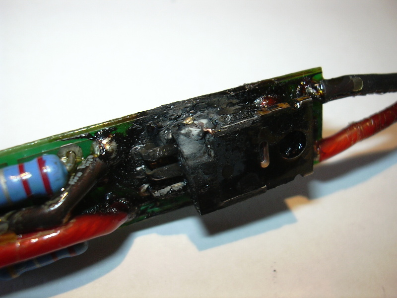

cast pouzdra soucastky se vyparila.JPG [ 118 KiB | Zobrazeno 27913 krát ]
pri horeni soucastky se roztavila i buzirka vne brzdy a je po cele desce.JPG
pri horeni soucastky se roztavila i buzirka vne brzdy a je po cele desce.JPG [ 144.46 KiB | Zobrazeno 27913 krát ]

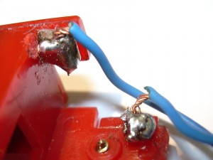

malo prohraty cin.JPG [ 143.79 KiB | Zobrazeno 27913 krát ]
cin neni protekly dovnitr zily.JPG [ 148.18 KiB | Zobrazeno 27913 krát ]
cin neni dostatecne prohraty.JPG [ 130.07 KiB | Zobrazeno 27913 krát ]

05 říj 2012, 15:39
Nový příspěvek Re: Spatna kabelaz aneb takto se to nedela!
No taky hezká práce, jenom přihodím, co jsem před časem objevil v jedné zbrani já :D
download/file.php?id=6033&mode=view
download/file.php?id=6032&mode=view

dneska jsem rozdelaval jedno z mych M249 a nasel jsem toto
https://lh4.googleusercontent.com/-bAYH ... G_1877.JPG
