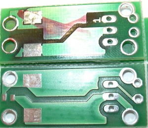

porovnani velikosti cest u prvni a druhe generace mosfetu (prvni generaci jiz nelze zakoupit).
prvni generace ja ta nahore na obrazcich
DSCN1564.JPG [ 181.6 KiB | Zobrazeno 57278 krát ]
DSCN1576.JPG [ 173.42 KiB | Zobrazeno 57278 krát ]

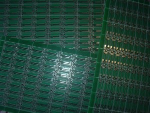

270ks mosfetu jsem dostal z tovarny, v nejblizsich dnech casti pridam kabelaze, zabalim je a vlozim do eshopu http://www.jefftron.cz
DSCN1581.JPG [ 267.67 KiB | Zobrazeno 57214 krát ]

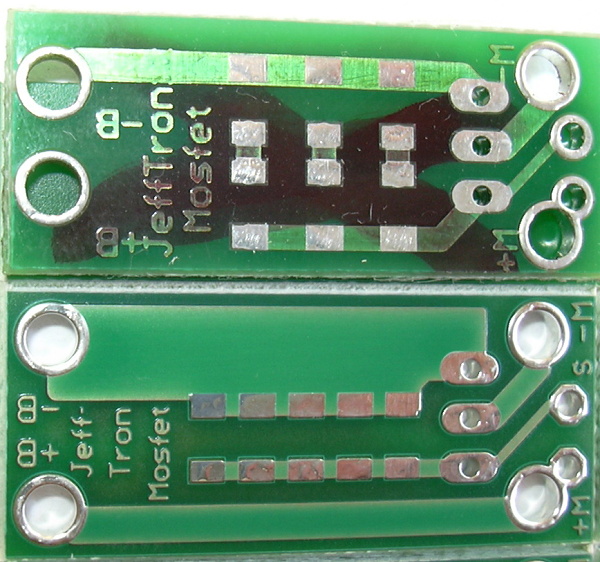

porovnani mosfetu I. a II. generace (dnes je jiz v nabidce pouze II. generace)
I. generace je nalevo
DSCN1558.JPG [ 173.12 KiB | Zobrazeno 57188 krát ]
DSCN1555.JPG [ 148.35 KiB | Zobrazeno 57188 krát ]

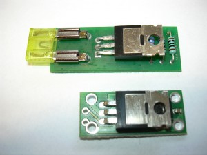

porovnani jefftron mosfetu s airsoftpro mosfetem
DSCN1545.JPG [ 151.45 KiB | Zobrazeno 57156 krát ]

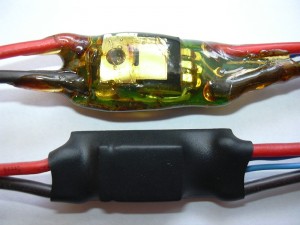

testovani technologie ochrany proti vode.
- horni mosfet je zalit v plastu
- spodni je zalit v laku a pretazen buzirkou
nakonec vyhrala spodni varianta kvuli jednodussi vyrobe, opravitelnosti a rozmerum.
toto reseni ochrany proti vode nabizim z technologickych duvodu pouze u mosfetu, brzd a procesorovek s jiz nainstalovanou kabelazi
ochrana proti vode.jpg [ 90.38 KiB | Zobrazeno 57129 krát ]

Nový příspěvek Re: JeffTron: Mosfet
Myslis ze zaliti "tavkou" by taky bylo koser?
Masli dobrych kamaradu nepratel netreba.
05 zář 2011, 19:03
ja to nabizet nebudu, ale jesli si koupis samostatny mosfet, tak jako ochrana proti mechanickemu poskozeni a vode bude tavny plast dostacujici
05 zář 2011, 19:37
Registrován: 11 čer 2011, 20:39
Příspěvky: 278
Ptam se proto ze mama z anereu testovat v kulometu "brzdu" tak aby se uchranila pred vodou. Montovat ji bude Ebola.
05 zář 2011, 19:41
bud ta tavka, nebo pretahnout prilozenou buzirkou, zalit neutralnim silikonem a buzirku hned stahnout horkovzducnou pistoli, prebytecny silikon odstranit
