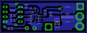

Společně s výrobou procesorovky - Basic jsem také zadal výrobu Extreme procesorovky - Basic. Tato Extreme verze má výkonnější součástky, takže jí nedělá problém ani pružina M190 v kulometu.
Oproti procesorovce - advanced je chudší o aktivní brzdu a některé funkce.
Módy režimu střelby:
1. Safe-Semi-Full,
2. Safe-Semi-3ranna Dávka/Full,
3. Safe-Semi-3ranna Dávka
Pokročilá konfigurace:
2 - Čas dávky - snížení
3 - Čas dávky - zvýšení
4 - Rychlost motoru - snížení
5 - Rychlost motoru - zvýšení
6 - Li-PO Odpojení baterie – 2S az 3S
7 - Reset do továrního nastavení
Deska je asi o 7mm delší nez procesorovka - basic, konkrétně 16x43mm
Předpokládaná cena (maximálně se změní v řádu desetikorun):
verze bez kabeláže: 1063 Kc
verze s univerzální kabeláží: 1356 Kc
na trhu bude priblizne v polovine roku 2012

Také přišly desky továrny pro Extreme procesorovku - Basic, tak již jenom osadit součástkama a může se zahájit prodej.

Extreme procesorovka - Basic
Od firmy Jefftron jsem dostal na ozkoušení extreme procesorovku určenou pro ty nejsilnější pružiny. Procesorovka mi přišla takto zabalená :
V balíčku jsem našel uzavíratelný pytlík s návodem na instalaci a programování procesorovky, smršťovací bužírku (dle mého názoru je zbytečná veliká) a samotnou procesorovku ve speciálním pytlíčku.
Instalace :
Instalace je naprosto jednoduchá a bezproblémová. Vše je stejné jako u klasického mosfetu nebo aktivní brzdy. Kabely jsem použil 1,5mm2 CU( třída lanění 6) a konektory dean-t (vše lze zakoupit také od Jefftron). Procesorovku jsem nainstaloval do G36A1 (dlouhé předpažbí s 6ti dírami), bez problému do předpažbí dávám 3s lipol 1,2Ah (pravděpodobně by se tam vešla i 2Ah verze). Smršťovací bužírku jsem nahřál nad lihovým kahanem.
Programování :
Programování vypadá velice složitě, ovšem brzy to bude pro Vás jednoduché. Programování je samozřejmě vysvětleno v návodu, programování se provádí pomocí spouště. Procesorovka nabízí spoustu zajímavých funkcí, nejvíce se mě líbí více raná dávka a hlídání podbití baterie. Více zde nebudu popisovat, vše je se dočtete ve vyčerpávajícím návodu.
Konstrukce procesorovky :
Procesorovka má mosfet opatřený chladičem viz foto :
Chladič nalepený (pravděpodobně) se mi nezdá jako zrovna ideální řešení, mosfet není konstruován tak aby odváděl teplo na přední straně, tudíž chladič se jen tak nezahřeje. Pravděpodobně by bylo lepší použití lepšího SMD mosfetu nebo mosfet v TO220 (jako v aktivní brzdě, tak i ostatních mosfetech) s chladičem či bez. Toto je ale pouze můj osobní názor. Tak i tak ale procesorovka nemá absolutně žádné problémy s přehříváním. Žádný další mosfet na PCB nehledejte, žádný nenajdete, tato procesorovka nemá aktivní brzdu. S instalací vodičů na PCB by neměl být žádný problém, vše šlo jako po drátkách. Na plošném spoji dále najdeme gate driver od Texas Instrument řady TC 4XXX a mikroprocesor Atmel. Celý plošný spoj vypadá velmi kvalitně.
