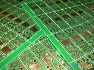

Nový příspěvek Re: JeffTron: Extreme procesorovka - Advanced
Dnes mi prisly prototypove desky z USA, soucastky mam pripravene a proto bych rad nabidnul ZDARMA jednomu az dvěma zajemcum toto zarizeni na testy a sepsání následné recenze.
Potrebuji to otestovat na co nejsilnejsi zbrani. Poslal bych samostatne zarizeni s navodem priblizne za 14dni.
zajemci prosim piste do tohoto tematu

Desky pro Extreme procesorovku - Advanced právě přisly z továrny. Zbývá jenom osazení součástek a může jít do prodeje (předpokládám ke konci ledna 2013).
extreme_proc-advanced.jpg [ 297.79 KiB | Zobrazeno 33859 krát ]

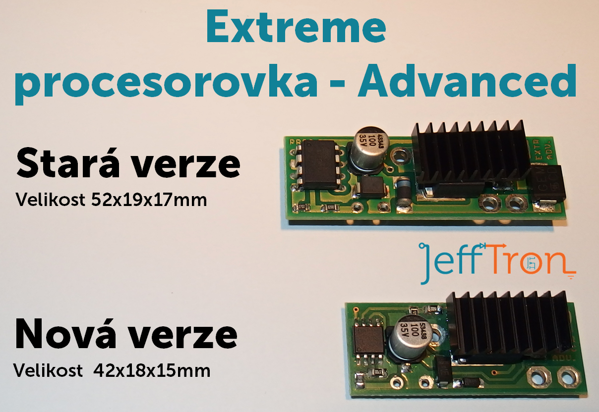

Představuji Vám vylepšenou Extreme procesorovku - Advanced s následujícími úpravami:
- použit výkonnější spínací a brzdící mosfet, zařízení tak zvládne vyšší zatížení
- použit menší mikroprocesor v smd provedení
- celkově menší rozměry zařízení: 42x18x15mm (předchozí verze 52x19x17mm)
Cena za zařízení se nemění. Tuto Extreme procesorovku - Advanced můžete ihned zakoupit v JeffTron eshopu: http://www.jefftron.cz/Procesorovka/Ext ... anced.html
Verze s univerzální kabeláží bude nahrazena novou po doprodání starých skladových zásob
nova_extr_proc-adv.png [ 832.85 KiB | Zobrazeno 32288 krát ]
