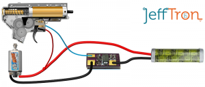

Představuji vám prototyp Mikro mosfetu, který je asi o 1/3 menší než klasický mosfet. Nyní ho posílám testerům, aby se odladil pro finální výrobu.
Parametry zařízení:
- Zařízení bez vodičů
- Pro silové cesty lze zapájet vodiče o průřezu 1,5qmm a pro signálové o průřezu 0,25qmm.
- Určeno pro pružiny až M140 do kadence 18bb/s - upřesnění po testech
- 3 vodičové řešení – plusový kabel se do mosfetu nezapojuje, viz schéma v příloze
- Velikost zařízení 20x9x7mm.
- V balení součástí stahovací bužírka přes mosfet a návod na instalaci.
- Předpokládaná cena max. 180Kč

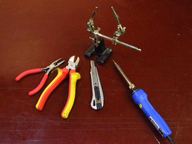

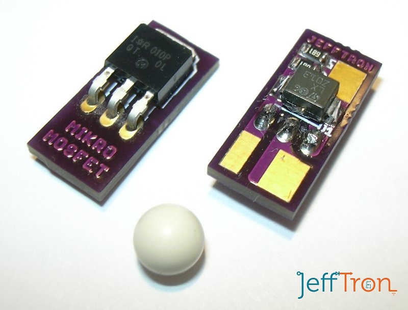

Testování mikro mosfetu
Jeffovy internetově-airsoftové aktivity, ať už se jedná o návody, recence, či jeho současnou výrobu, sleduji již delší dobu. A tak, když se naskytla příležitost otestovat jeden z jeho posledních produktů, neváhal jsem ani na chvíli a přihlásil se.
Slovo dalo slovo a mikro mosfet dorazil zabalený v bublinkové obálce s přiloženým návodem a teplem smršťovatelnou bužírkou. Co mě po rozbalení na první pohled zarazilo, byla velikost. Je opravdu hodně malý. Přesto, že jsou pájecí plošky určeny pro vodiče s průřezem 1,5 qmm, bez sebemenšího problému jsem připájel průřez 2,5 qmm, který používám standartně. Pak už stačilo připájet jen signálový vodič na spínač a pustit se do testování.
Testoval jsem tento mikro mosfet ve zbrani AU-1G se 100vkou pružinou a NiMh akumulátorem 8,4V a 1100mAh. Při terčové střelbě jsem vystřílel přes 600 ran (2x plný Hi-Cap zásobník s kapacitou 330 kulí). Druhou část jsem už prováděl v dílně na testovacím stavu, při dlouhých dávkách po 8x500 a 2x1000 ranách. I zde si mikro mosfet vedl výborně bez jákékoliv známky zahřívání, narozdíl od motoru a akumulátoru, které se zahřívaly až moc. Celkem tedy mikro mosfet odstřílel přibližně 6600 ran se zachováním perfektní funkčnosti, bez známek zahřívání. Pro úplnost jen dodám, že snesl několik přepájení kabeláže, při hledání vhodného umístění, bez újmy.
Za sebe musím mikro mosfet doporučit. Je výbornou volbou pro zbraně se stísněnými prostory. Podle stručného a přehledného návodu jej zvládne správně zapojit i naprostý laik.

Dnes přišly desky pro 750 ks Mikro mosfetů. Zbývá je jenom osadit součástkama. Prodej zařízení se zahájí někdy ke konci března 2013

Mikro mosfety jsou vyrobené a připravené na odeslání.
Co zařízení nabízí:
- Je to nejlevnější a nejmenší zařízení z Jefftron nabídky, vejde se téměř kamkoliv.
- Pro silové cesty lze použít vodiče o maximálním průřezu 1,5qmm a pro signálovou cestu vodič o průřezu 0,25qmm.
- Určeno pro všechny typy běžně používaných akumulátorů (Ni-xx 8.4 - 12V, lipol 7.4 - 11.1V).
- Určeno pro pružiny až M140 a kadence 20bb/s.
- 5-ti vodičové zapojení - plusový vodič se nezapojuje do zařízení.
- Velikost zařízení 19x9x7mm.
Mikro mosfet za cenu 189 Kč s DPH:
