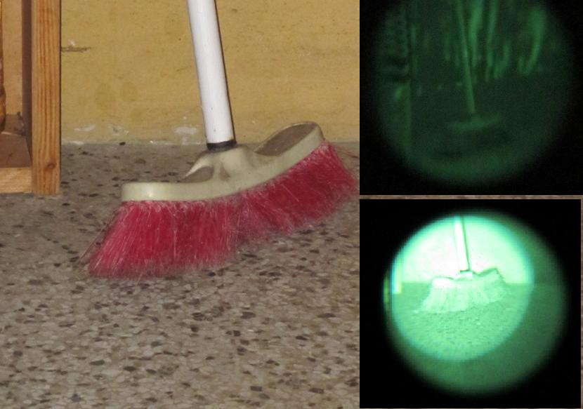

Příklad takové situace můžete vidět na fotografii se smetákem. Byla pořízena v docela temné noci, takže obraz bez přísvitu (nahoře vpravo) už moc informací neposkytuje. S přísvitem (dole vpravo) smeták vidíte jasněji, ale vzhledem k blízké vzdálenosti zde můžete vidět ono zmíněné přesvícení objektů.
Opravdu velký problém generace jedna nastává v úplné tmě. Tam už v hledáčku nevidíte bez přísvitu nic než šumění/zrnění a neustálým používáním přísvitu lehce prozradíte svoji pozici.
